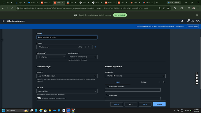

Estas são as alterações que fiz. Mas não consigo ver o evento chamado Novo Email. Tentei com Email recebido e Novo Registro criado. Mesmo assim não funcionou. Você poderia me ajudar!

Olá @Sameer_Gorrepati,
De acordo com a captura de tela, a licença não supervisionada e a máquina ainda não estão configuradas.
Você pode configurar a máquina não supervisionada e a licença corretamente ou escolher um tipo de licença disponível diferente. Se a sua intenção é executar o processo em seu próprio PC, você também pode selecionar a opção de Teste/Não Produção.
Além disso, na próxima etapa/página, você pode selecionar a máquina ou conector necessário. Assim que tudo estiver configurado corretamente, as alterações devem ser refletidas adequadamente.
