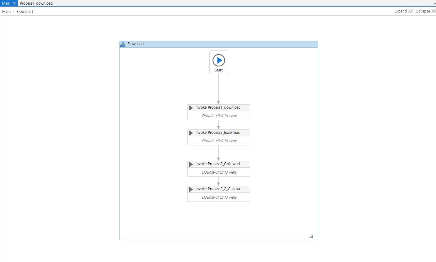

프로세스중에 멈춰야 할 부분이 두부분이 있는데 어떻게 작업을 빠져나오는지를 모르겠어서
질문드립니다
전체 프로세스 화면입니다
첫번째로 data scraping 했는데 아무 데이터가 없으면 작업을 중단하고 빠져나와야 합니다
두번째로 데이터 스크래핑했는데 해당 조건으로 검색이 안되서 데이터가 없으면 작업을 중단하고 빠져나오게 하고 싶은데 어떻게 해야 할까요?

하나 더 여쭤보고 싶은게 invoke1에서 break를 해서 빠져나오면 invoke2하고 3도 다 중지되나요? 아니면 invoke 1만 중지되나요?
@111230
Break 액티비티는 For each 관련 구문에서만 활동할 수 있습니다.
Break 액티비티를 배치한 최 하단의 For each 만 빠져나옵니다.
