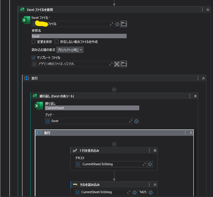

「繰り返し(Excelの各シート)」を使用して、各シートに特定の文字列があるか確認したいです。
現在、こちらの画像一番下の「セルを読み込み」の部分でエラーが発生しています。
「 “message”: “セルを読み込み: シート UiPath.Excel.WorksheetQuickHandle はブック ~.xls に存在しません。”」
何かお気づきの点ありましたらご教授ください。

Use CurrentSheet.Name so it will gives the Sheet Name

If you want to read the sheet use CurrentSheet.Name
エラーメッセージにシートがないと書いてあるみたいですが、違うのですか?

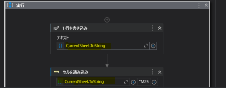

この場合、ToStringはシート名を返しませんので、CurrentSheet.Name またはCurrentSheet.Worksheet のいずれかを使用する必要があるかと思います。
以下のように入力補助機能を使うとよいかと思います。
