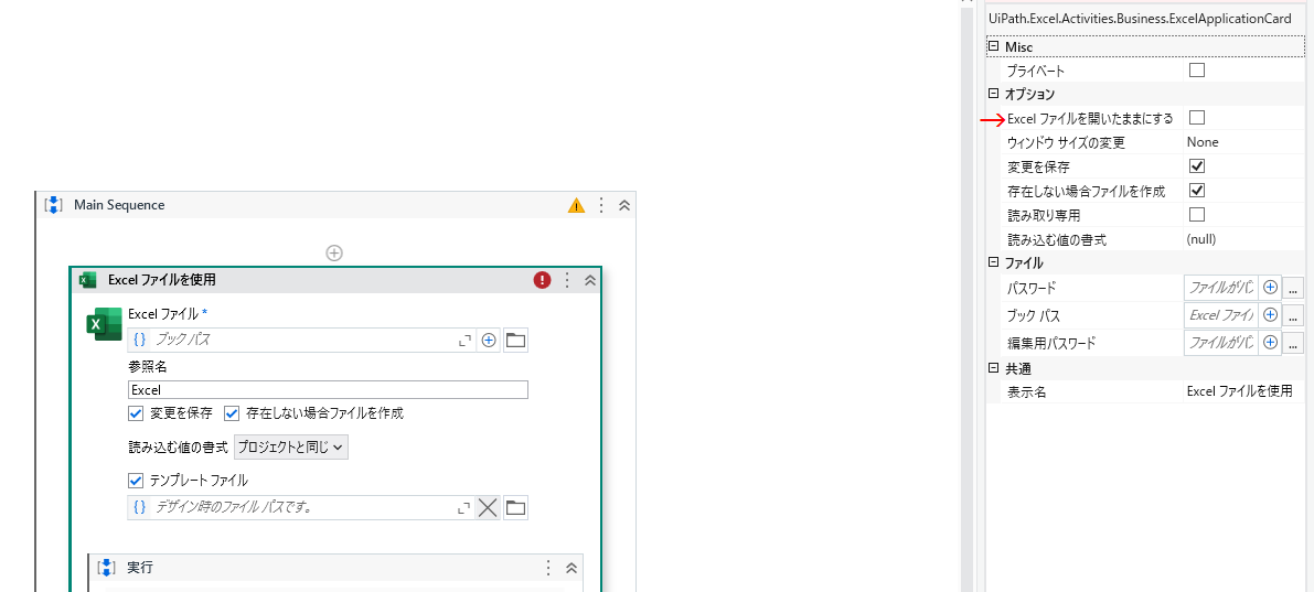

ご回答ありがとうございます。
以下はどんな場合でしょうか。
Blockquote
もしすでに開いているファイルに対してUseExeclFileを使用すると、そのアクティビティを終了しても、開いたままになります。
開いたままのオプションはモダンだと何にあたるのでしょうか。
Blockquote
ただし開いたままにするオプションが有効な場合はこの限りではありません。
