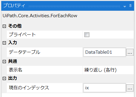

最終行のH列のセルに追記していくのでしたら、
書き込みアクティビティの「範囲」に「“H” & rc.ToString」でいけます!
繰り返しアクティビティでは、配列的な変数を指定して、それを一つ一つ処理するものです。ですので、DataTable01.Rows.Count+2は整数型なので、NGです。設定するとしたら、DataTable01だけですね。
繰り返しアクティビティには、現在のインデックスと言う設定があって、ここには配列的な変数の何番目を処理しているかの情報が入ります。ですのでInt32の例えばixと指定します。
合わせると、
書き込みアクティビティの「範囲」に「“H” & (rc + ix).ToString」でいけます!(多少のズレは±してくださいませ)

11
セルに書き込みの範囲指定が、A1形式ではなく、ただの数字になっちゃっていますねo

15
んー。こればっかりは、「DataTable01」の件数を確認してくださいとしか…
