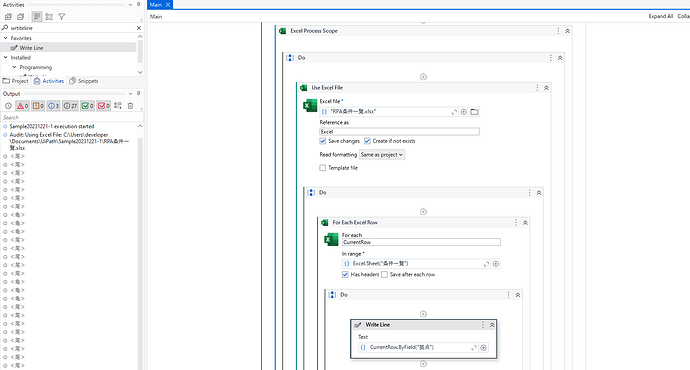

上記のExcelファイルをループする際にエラーが出ています。

手元の環境ですと添付ファイルで問題なくループできますが...
別のプロジェクトで試してみても同様にエラーが出ますでしょうか?
UiPathあるいはアクティビティパッケージのバージョン
エラーメッセージ等のスクリーンショット
等も共有いただくと良いかもしれません。

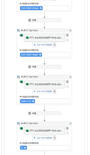

まず怪しいのはループ内でのEXCELに対するショートカット操作ですね。
CTRL+Sで保存しているように見えますが、この処理が終わらぬうちに次の処理に移りますので、それが要因で以降でエラーが発生する可能性があります。このケースの切り分けとしてはCTRL+Sの後ろに確実に保存が終わるであろう秒数を待機させてみて、改善するかの確認になるかと思います。(そもそもCTRL+Sで保存せずにアクティビティで実施したほうが良いとも思えます)
別の可能性としては、一連のショートカット操作により、セルが編集状態等になっていないかの確認でしょうか。その状態ですと例外になりうると思います。
まずはこのあたりからの確認かと
保存するアクティビティに変えてみたところ治りました!
