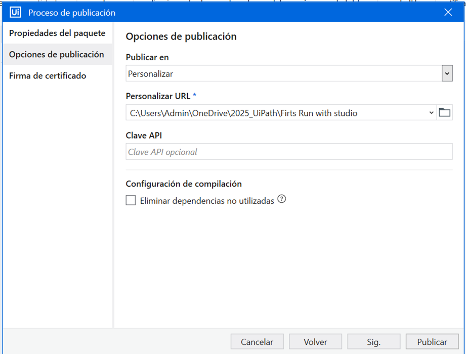

Hola. Tengo este error y de acá no logre continuar. En opciones de publicación solo me sale personalizar no aparecen las otras opciones que se visualizan en el video. Igual lo agregue en una carpeta pero luego me dio el error que está en la segunda imagen.
Acá la segunda imagen. Ya que el foro solo permite una imagen por mensaje.

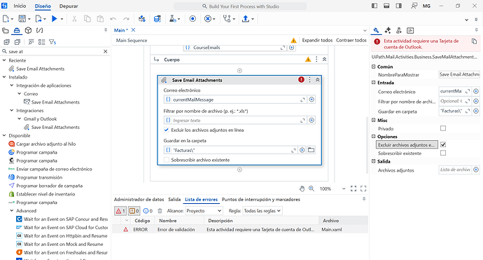

El programa se actualizó a la versión 2025, y en este proceso del modulo “Cree su primer proceso con Studio”, me pide ese punto obligatorio de Outlook. y no sé donde hay que agregarlo ni como. Espero me ayuden, muchas gracias de antemano

Hi @Melvin_Gonzalez
Agrega la actividad ‘Use Outlook 365’

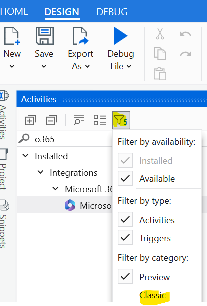

Hola Buenas tarde, me podrían ayudar a como decargar o de que manera activar lo componentes clásicos ya que en mi UiPath studio no me aparece en ningun lado como le aparece a los compañeros , ya que el componetes que compartieron con la version actualizada ejemp: Excel Application Scope, no me aparece
Hola @Hayci_Zuniga
En Actividades - Click en el filtro - Selecciona Classic

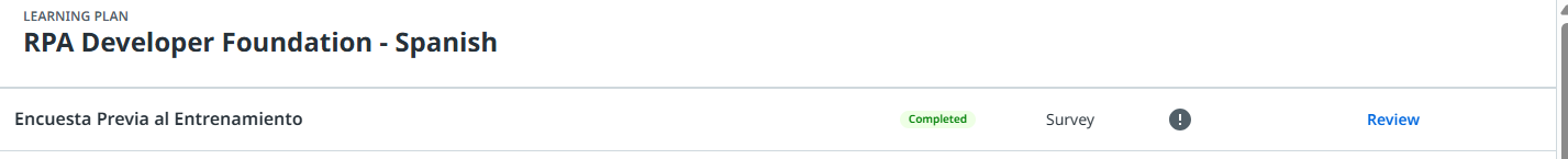

Buenas tardes,
Tengo una consulta, al inicio del curso estuve explorando las distintas secciones… Específicamente en la sección Encuesta Previa al Entrenamiento, llegue al final pero sin completarse como corresponde… Me aparece que ya está Completada y no me permite ingresar de nuevo para poder completarla… Cómo podría hacer en este caso o a quien podría solicitar que se active nuevamente para completar la encuesta?
Quedo atenta y de antemano muchas gracias.

Cuando quiero llamar la actividad ExcelApplicationScope no me aparece en el listado, solo me aparece ExcelProcesscope, como puedo buscarla? ya que no tienen las mismas características.
Hola William:
Debes marcar en el filtro la opción clásico y deberia aparecer.

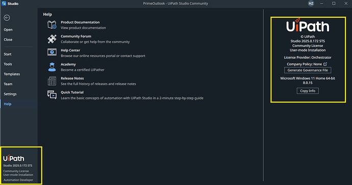

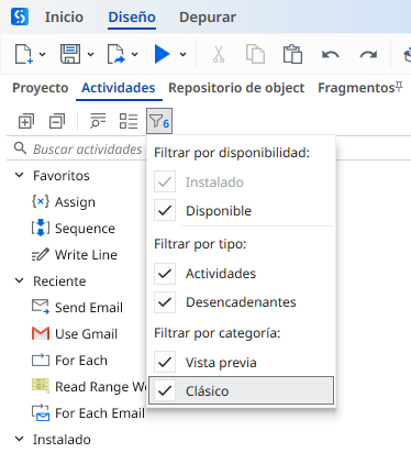

Buenas estimados,
Tengo la version de UiPath Studio 2025.0.172 STS pero no me aparece la opcion Classic en filtros, de que otra forma podría activarla?
Quedo atenta.
Muchas gracias.
Hola: Te mando captura desde Studio misma versión para que te orientes
Saludos!
