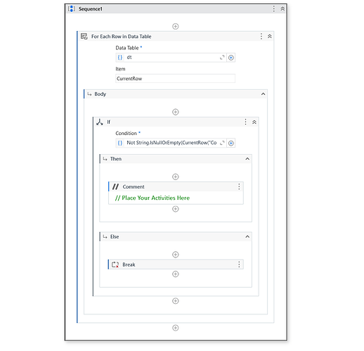

use the below syntax in if condition and place the activities within the then sequence of IF condition.
Not String.IsNullorEmpty(CurrentRow("ColumnName").ToString)
In the Else sequence of the IF condition place the break activity.
Xaml:
Sequence1.xaml (10.1 KB)
Regards

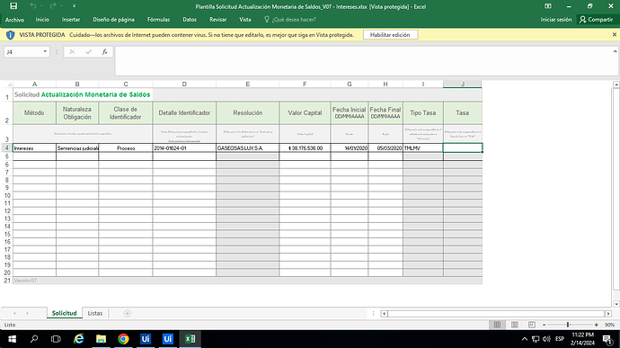

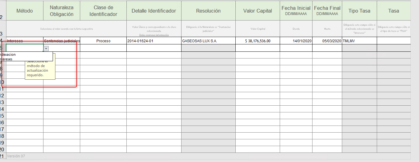

que pena molestarte tanto pero ya revise y es el archivo de excel ya que evidencio que las columnas no estan vacias si no que contienen datos asi como veremos en la siguiente iamgen no son todo los campos
Como podria hacer la validacion para que no pasar si no tiene mas procesos en las filas
es una lista desplegable
