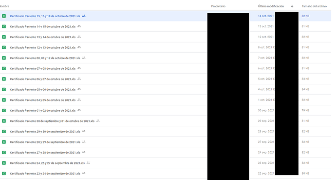

Entonces, por lo que entendí ahora, debe descargar el último archivo cargado. Puedes confirmar
Además, ¿podría compartir una muestra de la captura de pantalla de la página? ¡Oculte los datos confidenciales, si los hay!
Cheers,
Jesh
Exacto eso es justamente lo que necesito
Gracias por la captura de pantalla.
De acuerdo, creo que esta página te permite ordenar los datos por fecha. Entonces, lo que harás es
  1. Para navegar a esta página en particular y haga clic en “Última modificación” una o dos veces (para que los datos estén ordenados en orden descendente)
  2. Luego deberá indicar hacer clic en la Primera hoja de Excel en la página. Para ello, debe utilizar aaname = ‘Certificate * xls’ idx = ‘1’ en el selector.
Espero que esto ayude.
Salud.

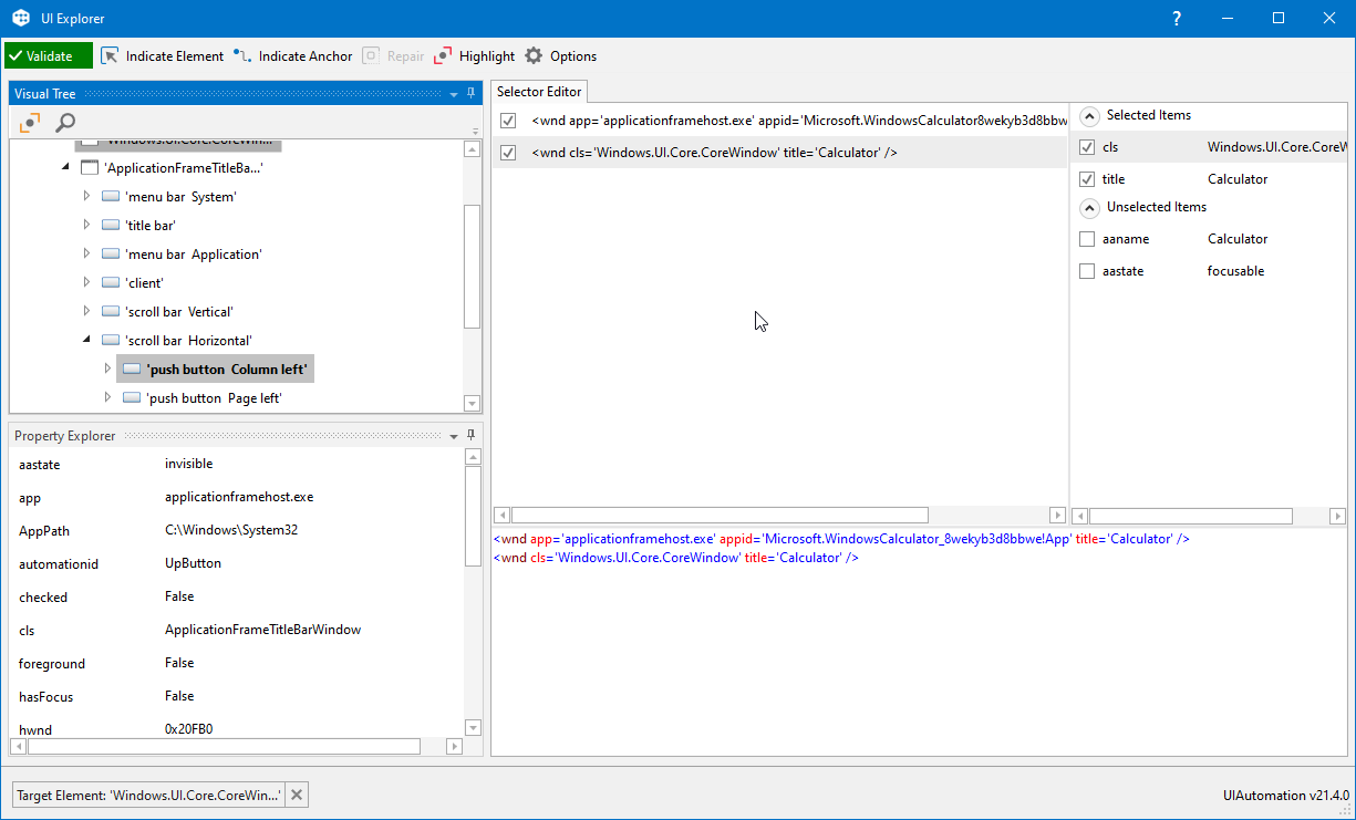

Estimado me podrías indicar donde esta aaname?
Vaya a Ui Explorer e infique el elemento de Excel en el que debe hacer clic.
Esto devolverá múltiples valores con los que puede refinar su selector. aaname / innertext sería parte de estos.
Una vez que refine su selector, deberá copiar el selector y pegar el valor del selector de la Actividad de clic.
Example below,
