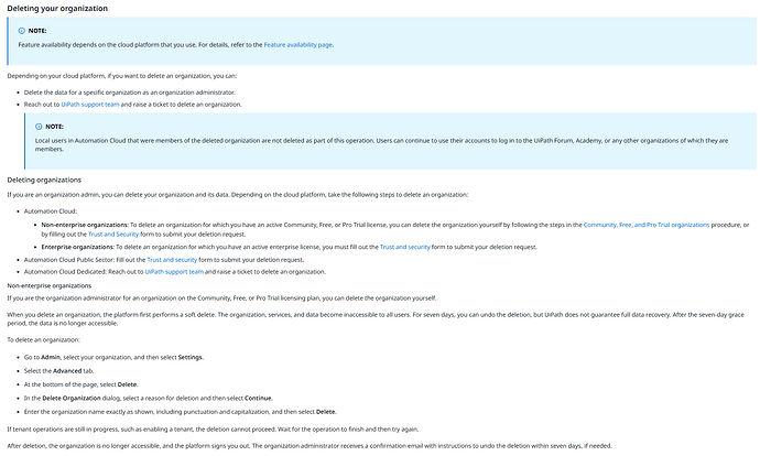

Deneme süresini denemiş olmalısınız ve şimdi deneme süresi sona erdikten sonra lisansınız Ücretsiz sürüme sıfırlanmış.
Organizasyonu silip yeniden oluşturmanız gerekecek. Bunu yaparken verilerinizi kaybedeceğinizi unutmayın, bu yüzden yedek almayı unutmayın.
