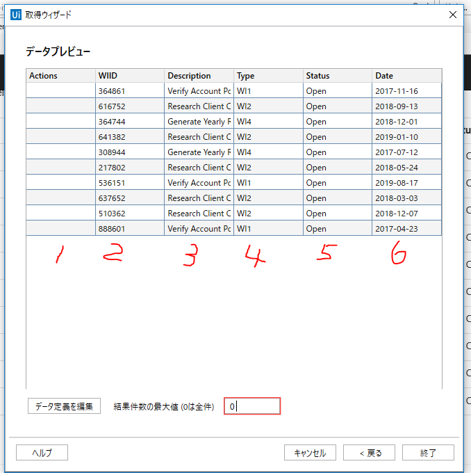

アカデミーのLv3の課題①に取り組んでいます。
Work Itemsのページから、Typeが「WI5」のみ選択する(その後、加工)という課題ですが、
1:まず、一覧の全データ(WI1~WI5)全てDataTable型変数 “ExtractDataTable” として格納する
2:1の中から、”WI5"の分のみ抽出し、新たに変数 “WishList” を作成する
3:"WishList"のみ、詳細ページに移り、必要な3項目(ID、Name、Country)を取得
…というやり方で考えています。

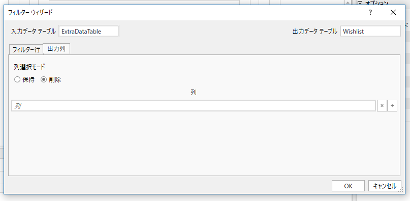

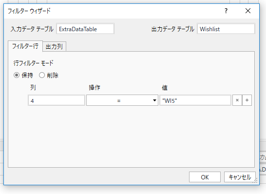

手順2では、「データテーブルをフィルタリング」アクティビティを設置しました。
しかし、動作を開始すると、エラーで止まってしまいます。
Hello,
About academy Lv.3 Advance.
Now I make workflow for submit.
I have to choose only for Type:WI5 and resist and make code to another site-http://www.sha1-online.com/
To choose only Type:WI5, I try to do like this…
work1:First,make variable for DataTable for all data-“ExtraDataTable”.
work2:Then, make variable for DataTable for only “WI5” data-“WishList”.
work3:Go Detail page only for “WishList”, and get 3 items, ID and Name and Country.
But at work2, I put activity “FilterDataTable”.
And I get errror.
How should I do?

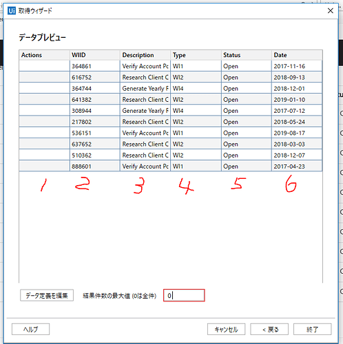

@Akane
ちなみに、フィルターウイザードで設定する列は「4」ではなく、
「3」か列名の「“Type”」となります。
「4」でも、エラーで止まることはないと思いますが。。。
