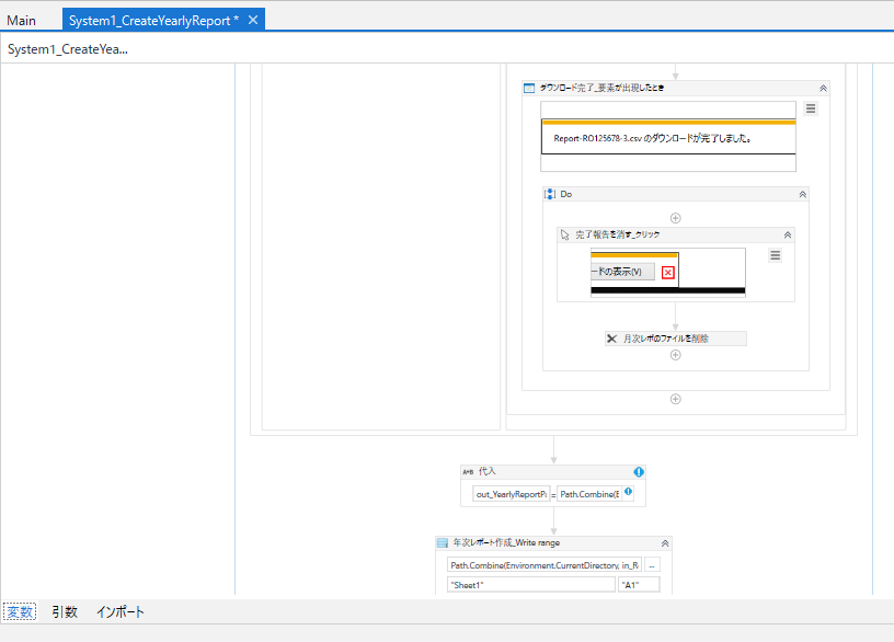

academy Lv.3(Advanced)の課題②に取り組んでいます。
簡略版PDFの16ページに、下記説明があります。
「 out_YearlyReportPath という名前の出力引数を 1 つ作成します。 月次レポートを 1 つにまとめた後に作成される年次レポートファイルのパスを 格納します。」
"out_YearlyReportPath"という出力引数と
"dt_YearlyReport"という変数は、それぞれ型は何にすればよいのでしょうか?
String型とDataTable型のどちらかだとは思うのですが、分からず、
前後にある「代入」アクティビティが機能しません。
※zipファイルと画像は同じ内容です。
Hello,
I try to assignment2 for Lv3 (Advanced)course.
Now I do is PDF Page16.
Then I have quetions about Argument and Variable.
“out_YearlyReportPath” is input Argument.
“dt_YearlyReport” is Variable.
What kind of type are they put?
I think they are maybe DataTable or String.
But which is String?
I can not understand correct type.
So, “Assign” activity get errors.
Please help me…
zip-file and photo are same, only combine.
screenshot.zip (170.5 KB)

@Akane さん
"dt_YearlyReport"の変数については、
同じ16ページに下記の記載がありませんか
dt_YearlyReport という名前の Data Table 変数を新しく作成します。
再度、簡略版PDFの確認をお願いします
また、"out_YearlyReportPath"の出力引数についてですが、
どのような理由でDataTable型にしていますか・・?

Erina様
回答ありがとうございます。
こちらは見つかりました。
dt_YearlyReport という名前の Data Table 変数を新しく作成します。 この変数を使ってすべての月次レポートを 1 つにまとめます。Assign アクテ ィビティを使って値に新しい Datatable を設定します。
→DataTable変数ということですね?
こちらですが、ファイルパス、という事なので、String型を当初想定してみましたが、
最初の「代入」アクティビティがエラーになってしまいました。

@Akane さん
代入アクティビティの左辺値は dt_YearlyReport で良いのですが、
右辺値が間違っています
dt_YearlyReport という名前の Data Table 変数を新しく作成します。Assign アクテ ィビティを使って値に 新しいDatatable を設定します。
簡略版PDFでも太字になっているこの部分についてよく考えて頂き、
右辺値に適切な内容を入れてください
out_YearlyReportPath については22ページあたりも参考にしてください

Erina様
回答ありがとうございます。
右辺値、修正しました。
PDFをもう一度読み直し、修正しました。
