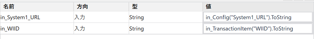

Processステートの最初に置く、「Work_Item_Detailsを開く.xaml ワークフロー呼び出し」の入力引数で、
in_WIID 値:in_TransactionItem(“WIID”).ToString
と設定する部分があると思いますが、このin_TransactionItemがどこからきたものか理解できていない状況です。

こんな感じで値を渡しています。
見えますか?
ありがとうございます。大変わかりやすくご説明いただきありがとうございます。
ローカルパネルを確認するとin_Transactionの中身が空でした。
部分実行等をしているわけでもなく、またアカデミーの手順通りに何度も見直しているのですが参照エラーになるのはなぜなのでしょうか、、
課題1の通りにやっているのであれば、Work_Itemsを取得のout_Workitemsの中身を確認して下さい。
out_Workitemsを出力してみたら空でした。
データ取得周りを見直します。
ありがとうございました。
