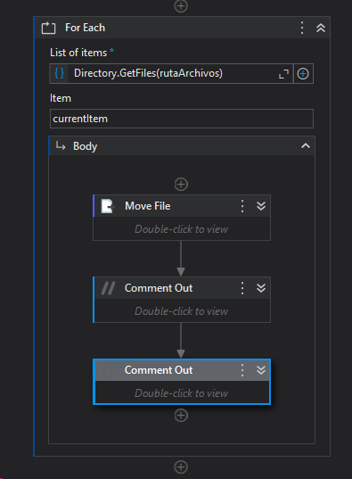

Acudo a ustedes solicitando ayuda con lo siguiente, tengo varios archivos con extensión HTML almacenados en una carpeta local, los archivos los obtengo con un for each, y la actividad directory.get files, pero no logro encontrar como abrirlos, ya que debo hacer esa acción para poder realizar unas extracciones del archivo.
Ciclo que recorre los archivos de la carpeta
Archivos.

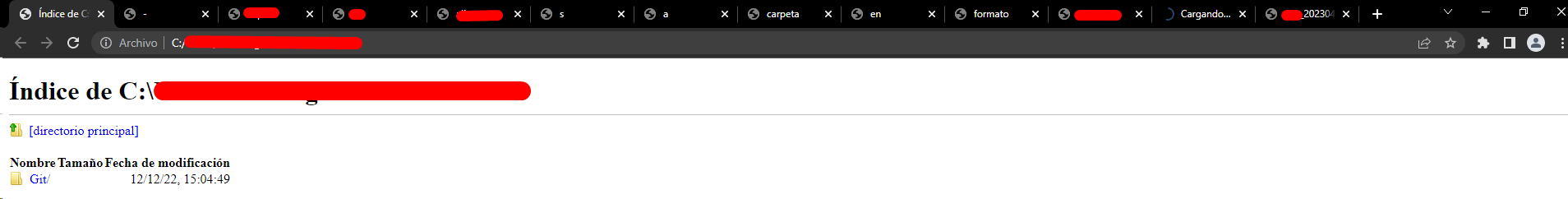

Lo intenté con las dos actividades, tomando la ruta del archivo, concatenándolo, enviándolo por aparte; pero no lo consigo siempre abre así:

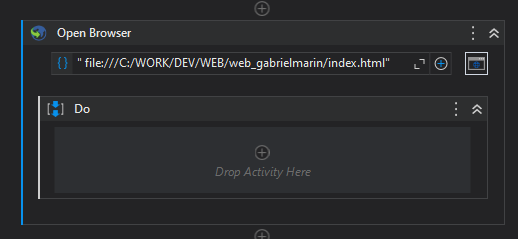

Te sugiero intentar con Open Browser (Classic experience)
Indicando la ruta del archivo con el prefijo file:///

Hola @dokumentor, me ha funcionado con las características por defecto de la actividad open browser, no me sirve con otros navegadores diferentes a IE, pero igual me sirvió, te lo agradezco. y de paso agradezco a todos por su valiosa ayuda.
